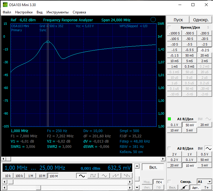

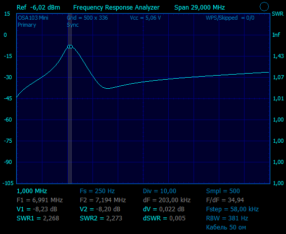

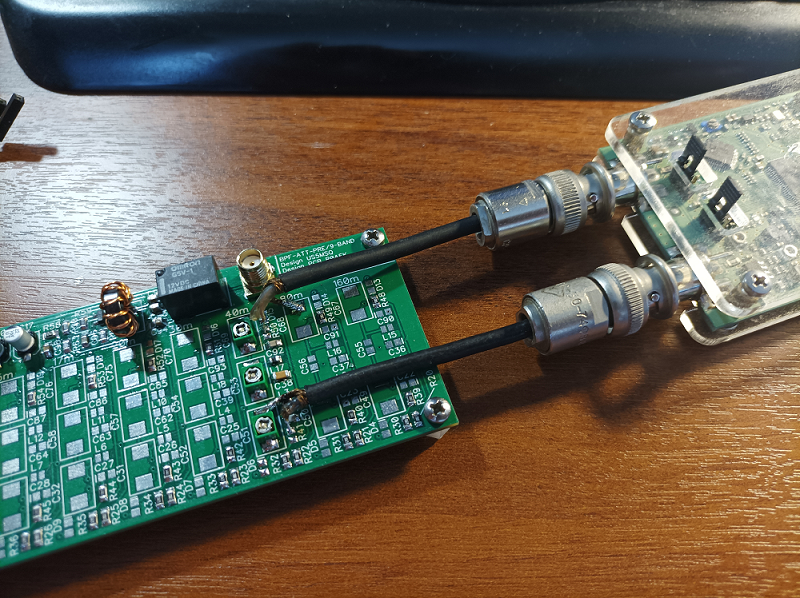

Олег, провел лаб. работу, отключил фильтр от внешних цепей и замерил на плате, без изменений

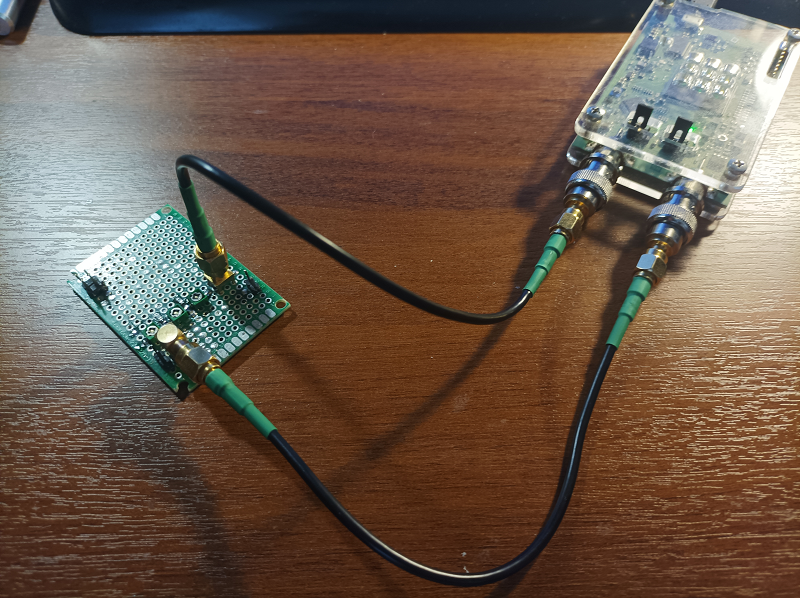

Потом собрал этот же фильтр на макетке, результат чуть получше

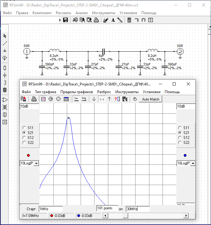

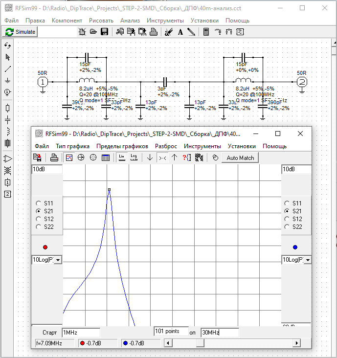

Вот думаю может заузить его, подключить параллельно индуктивностям емкости, вот смоделировал
а это модель оригинала, т.е. то что стоит

Я чуть выше выкладывал картинку АЧХ ДПФ на таких же низкодобротных дросселях. Нет никаких "пролазов". Могу еще показать аналогичные, их у меня много. Все фильтры паял сам и АЧХ измерял сам.
Добротность катушек в LC фильтрах влияет, в основном, на потери в полосе пропускания. Ну еще совсем немного изменяется полоса пропускания, если сравнивать с расчетом для идеальных катушек и немного изменяется форма АЧХ.
