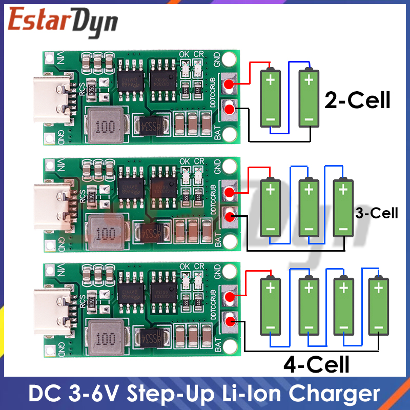

Добрый день, Binns

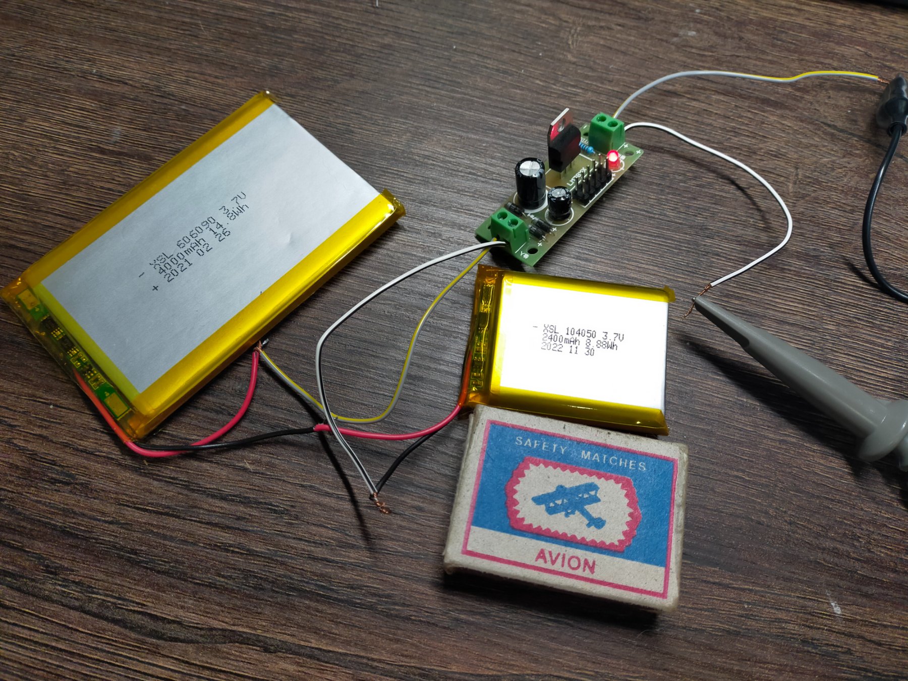

Решил переделать питание путем последовательно установленных 2-х LI-PO аккумулятора. В итоге имеем 7.4-8.4В
Далее стабилизаторами типа 7805 понижаю до 5 и 3.3 В. И раскидываю на ESP на SI5351.. Не нравится мне вариант понижать потом повышать.
Зарядку буду делать на вот такой
https://aliexpress.ru/item/1005005253739860.html
Вопрос у меня вот какой. Вывод питания на экран мы берем с D35 зарядка идет с D36 - ESP
Если у меня будет другое напряжение, то по сути у меня всегда будет 100% заряд.
Правильно я понимаю, что в самой прошивке нужно будет поменять напряжение ? Вместо 5 В поставить 8.4 В и это будет 100% заряда

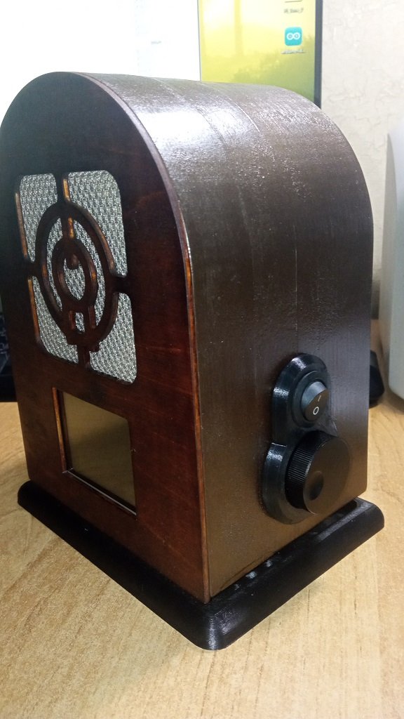

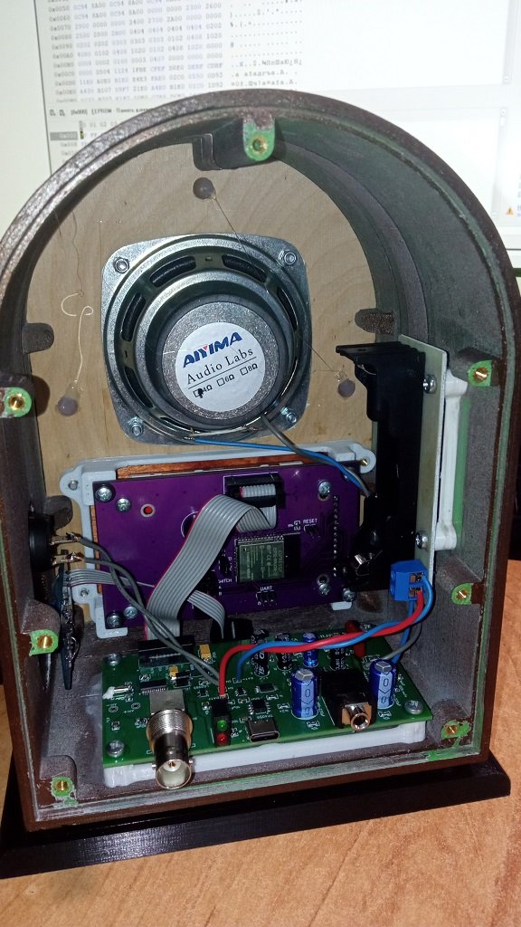

Красиво, стационарно )) Раз уж стационарная версия можно и трансформатор запилить и норм питание сделать.maksland писал(а): ↑12 авг 2023, 13:101.jpg2.jpg3.jpg
прошивка 4.16, осталось АМ антенну намотать и тоже туда ...куда ни будь приклеить
wifi конечно здорово но делать лучше буду в стационарном варианте, когда хороший запас по току есть
импульсные DCDC не вижу в этом приемнике на кв-св-дв диапазонах
поправьте если не так

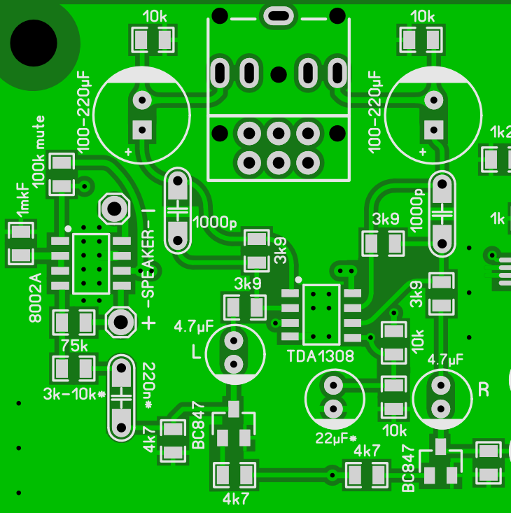

У меня вопрос? А УНЧ у вас на чем сделано ? У меня такие же динамики только на 8 ОМ. Я делал просто на PAM8406
И с антенной на АМ как намотаете можно фото? Если есть возможность померить индуктивность какая получится.

Добрый вечер.
У ESP вход 3.3 в. Т.е. кроме программной части, нужно ещё и резистивный делитель пересчитать.

В моем случае используется TDA2030. Пробовал несколько вариантов усилителей D- класса, но не устроили. Как будто появляется порог по чувствительности. Да и искажения в наличии. Приемник у меня, конечно, в стационарном исполнении.

можно тумблер поставить и заряжать параллельно, а потом переключать в последовательное соединение
"стационарно " да он такой же мобильный получился, только в карман не положить,
аудио часть такая антенна - феррит есть, лицендрат есть, померять есть чем, времени нет
