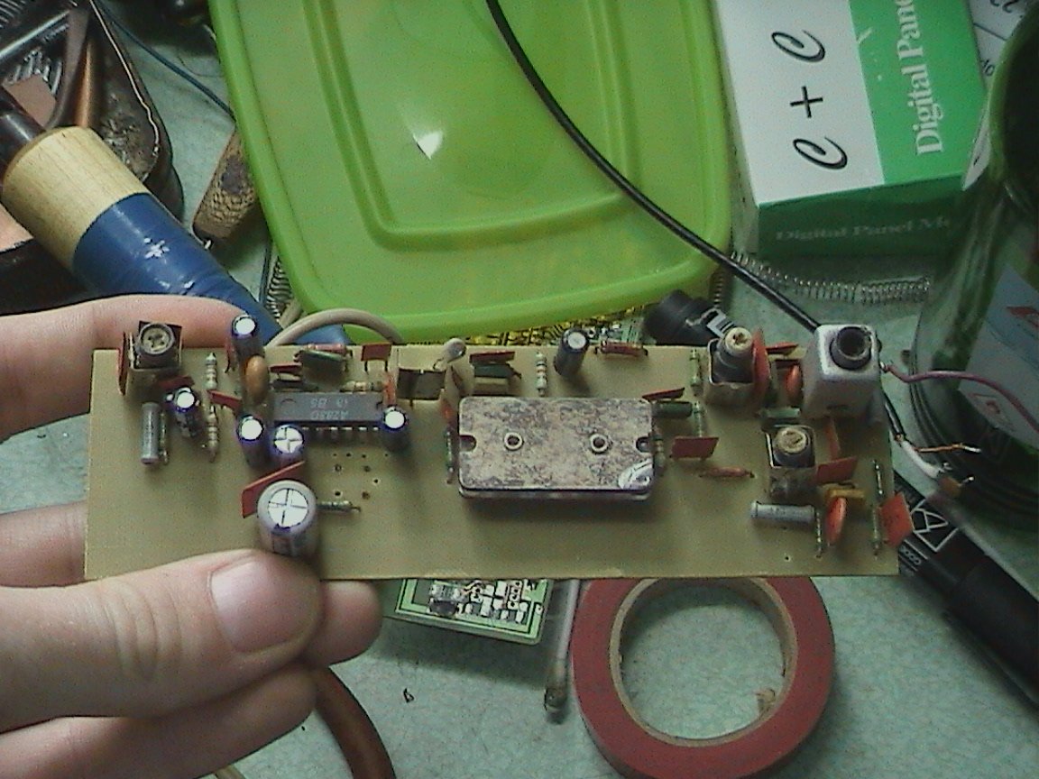

Схема финального варианта приемника представлена ниже
Принятый антенной сигнал фильтруется диапазонным полосовым фильтром на элементах С1С2С3С4С5L1L2 и поступает на затвор транзистора VT1, на котором собран апериодический усилитель ВЧ. При применении больших, полноразмерных антенн особой надобности в нем нет, но в случае с суррогатными антеннами, некоторую пользу он все же приносит. Коэффициент усиления у этого каскада небольшой и он всего лишь компенсирует потери ДПФ.
Усиленный каскад поступает на входы внутреннего усилителя ВЧ (выводы 1 и 2) микросхемы К174ХА2. К выводам 5 и 6 подключены частотозадающие элементы гетеродина. Гетеродин работает выше частоты принимаемых сигналов на 465 кГц ( частота ПЧ) и перекрывает диапазон частот 3,365…3,765 кГц. Настройка на станции осуществляется переменным конденсатором С8.
Сигнал промежуточной частоты 465 кГц выделяется на выходе смесителя ( вывод 15) колебательным контуром L4C15 и через пьезокерамический фильтр ZQ1 поступает на вход усилителя ПЧ микросхемы К174ХА2 ( вывод 12)
Усиленный сигнал ПЧ выделяется контуром L6C19, который подключен к выходу усилителя ПЧ К174ХА2. Германиевый диод D1 типа Д9В выполняет роль детектора АМ сигналов. Продетектированный сигнал звуковой частоты выделяется на нагрузке детектора R13 и через контакты переключателя режима работы AM/SSB поступает на вход оконечного усилителя НЧ. Кроме того, напряжение звуковой частоты через резистор R39 поступает на вывод 9 –таким образом осуществляется АРУ.
Резистором R7 корректируют коэффициент усиления внутреннего усилителя ПЧ микросхемы К174ХА2. Увеличение номинала этого резистора уменьшает усиление, и наоборот. Поскольку у меня используется большая антенна и сигналы с неё приходят с большими уровнями, я установил R7=220 Ом. Этот резистор вообще можно закоротить-тогда усиление усилителя ПЧ максимальное.
С выводом катушки связи L7 сигнал промежуточной частоты поступает на кольцевой балансный смеситель, который собран на диодах D2-D5 типа КД521. На среднюю точку этого смесителя ( точка соединения резисторов R11 и R12) поступает напряжение частотой 465 кГц со второго гетеродина. Второй гетеродин собран на транзисторе VT2. Напряжение питания на него подается через контакты переключателя SA 1.2 только при включении режима SSB.
К одному из плеч кольцевого смесителя подключен конденсатор С*. Он необходим для более точной балансировки смесителя. Об этом более подробно будет рассказано в описании настройки приемника.
Через контакты переключателя SA 1.1 сигналы звуковой частоты подаются на регулятор громкости R16 и далее на оконечный усилитель НЧ, который собран по типовой схеме на микросхеме LM386. Коэффициент усиления микросхемы LM386 выбран равным 50.
К выводу 10 микросхемы К174ХА2 подключен стрелочный прибор с током полного отклонения около 200 мкА, который служит в качестве измерителя силы принимаемых сигналов (S-метр). Калибровка измерителя производится подстроечным резистором R6.
Зеленый светодиод HL1 служит для подсветки шкалы S-метра, а также для индикации включения приемника. Приемник питается напряжением 12 В. Микросхема К174ХА2 питается стабильным напряжением 9 В от интегрального стабилизатора 78L09.

Расположение основных узлов на печатной плате приемника:
AM/SSB приемник

Этот мой новый AM/SSB приемник порадовал своей работой. Чувствительность такова, что в вечернее время касание отверткой к антенному входу уже позволяло принимать самые громкие станции диапазона 3 МГц.
Испытание в эфире показали, что принимает приемник очень чистенько, что в режиме АМ, что в режиме SSB.
Частота гетеродина относительно низкая, поэтому настройка приемника не плывет, и это тоже плюс.
Что еще понравилось-при первом включении абсолютно не было никаких возбудов и прочего, то есть приемник ведет себя очень предсказуемо .ПЕЧАТНУЮ ПЛАТУ ЗЕРКАЛИТЬ!
