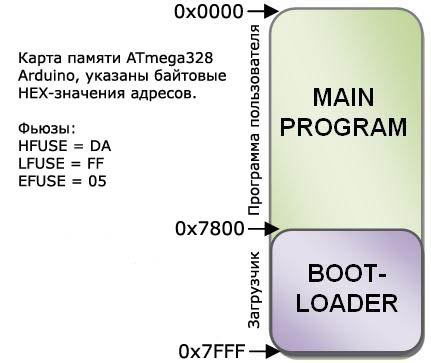

все оказывается проще - программа пользователя с 0х0000 начинается, загрузчик в старших адресах сидит:
http://microsin.net/programming/avr/bootloaders.html
так что надо просто попробовать лить хекс avrdude :)

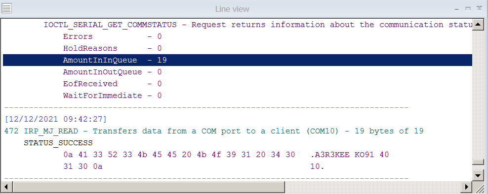

при запросах из конфигуратора тоже бывает несколькими пакетами, при этом все работает:
вот поймал \x0a которая перескочила на вывод другой команды:
и еще - 1й экран на индикаторе щас очень быстро проскакивает, версию посмотреть не успеваешь...
Тогда просто надо понять чем заливает ардуиновский IDE собранный хекс и подсунуть свой.
картинка старая - новый загрузчик 512 байт занимает и расположен с адреса 0x7E00 - сейчас специально blink скомпилировал, экспортировал и сравнил хексы с загрузчиком и без.
12 дек 2021, 10:02
если IDE ардуинs стоит по стандартному пути:
Код: Выделить всё
“C:Program Files (x86)Arduinohardwaretoolsavr/bin/avrdude” -“C:Program Files (x86)Arduinohardwaretoolsavr/etc/avrdude.conf” -v -patmega328p -carduino -PCOM3 -b115200 -D -Uflash:w:Firware.hex:i
для нее есть GUI SinaProg
есть еще GUI прога XLoader.
