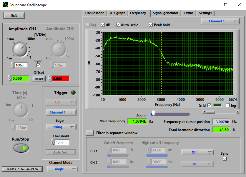

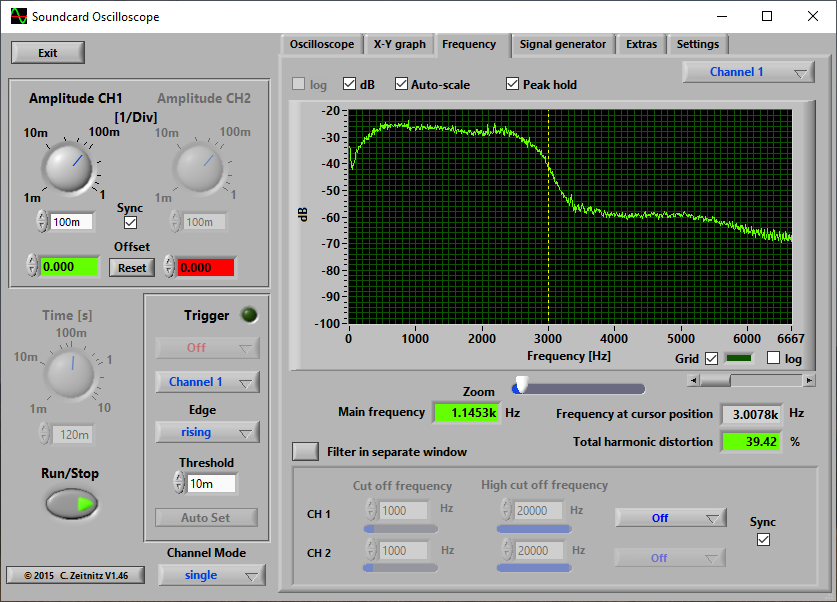

Тогда возникает естественный вопрос, откуда завал АЧХ при измерениях аудиокартой ПК?
УНЧ степа?
Или аудиокарта ПК свои коррективы вносит?
Теперь можно со спокойной душой собирать платку дальше. Надо будет обязательно снять сквозную АЧХ со стороны микрофона при передаче.
УНЧ степа?

Сообщение Криворукий » 18 янв 2022, 21:32
Скорее всего ФНЧ. Попробуйте убрать из схемы C43 и ещё раз снять АЧХ аудиокартой.
- Сообщения: 1290
Сообщение R9OFG » 19 янв 2022, 06:21
C43 убранКриворукий писал(а): ↑18 янв 2022, 21:32Скорее всего ФНЧ. Попробуйте убрать из схемы C43 и ещё раз снять АЧХ аудиокартой.
C43 установлен
очевидно, что на верхнем скрине лучше
- Сообщения: 599
- Благодарил (а): 159 раз
Сообщение Криворукий » 19 янв 2022, 18:27
Можно подобрать этот конденсатор под своё ухо. Чем больше ёмкость, тем сильнее срезает по верхам. Я его вчера тоже выпаял, возникли сомнения, что он на 4700пФ. Правда замерить ёмкость не получилось т.к. улетел со стола...

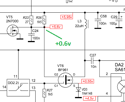

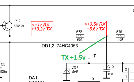

Парни нужен коллективный разум!

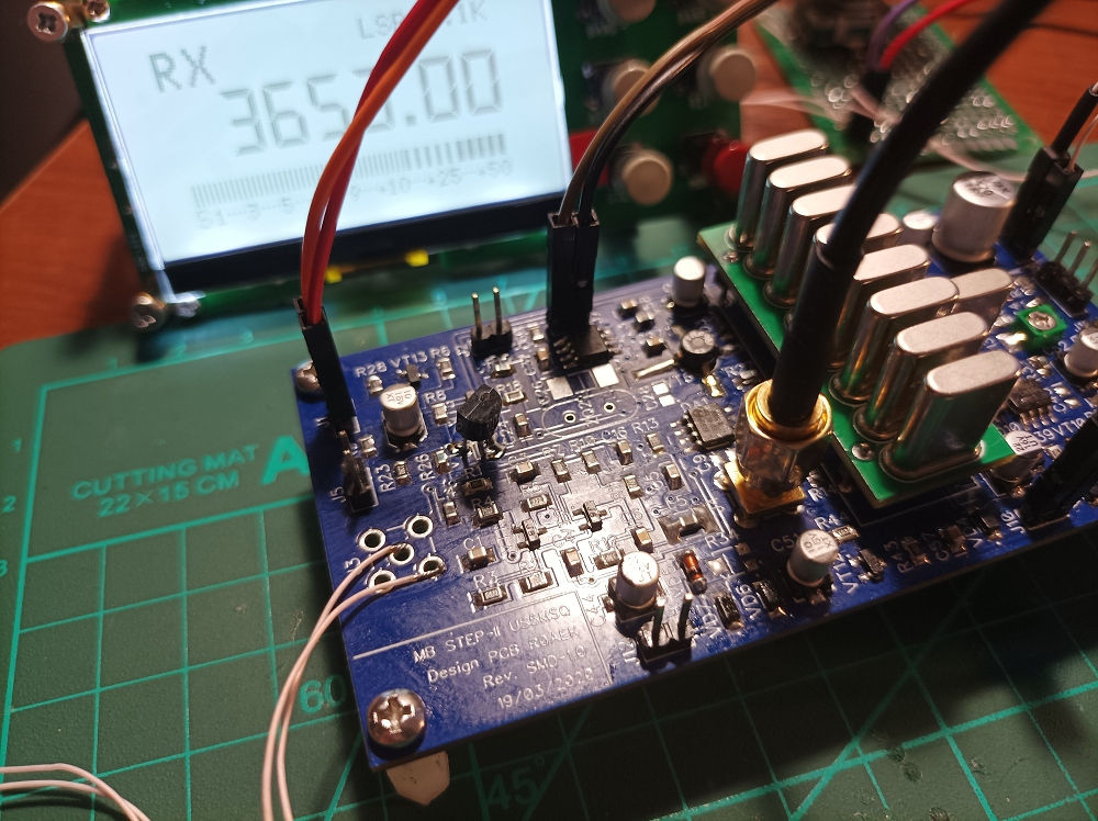

Собрал полностью платку, кроме опорника, у меня с синтезатора BFO идет.
Замеряю контрольные, в двух местах не то, что надо (мои значения зеленым)
При RX
При TX

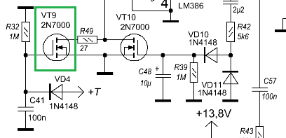

Т.е. что-то просаживает, при TX соответственно DD1/2 ключи не срабатывают. В управляющей цепи "+T" для TX два ключа на 2N7000, VT5 и VT9.
Убираю VT5 и VT9 (грешил на них), все встает на свои места и даже чутье поднимается, т.к. на G2 VT6 нормальные +5.6v.
VT10 так-же менял, ару не работало. Теперь работу ару слышно при касании телом Drain VT6, при мертвом VT10 УНЧ просто рычал.
Несколько раз менял VT5 и VT9, запаивал и паяльником и феном, результат тот-же...
2N7000 все из одной ленты, цешкой прозваниваю перед монтажом, рабочие...., после демонтажа мертвые...
Схему и монтаж проверял, ляпов нет...
Я в тупике....
При RX
При TX
Я в тупике....

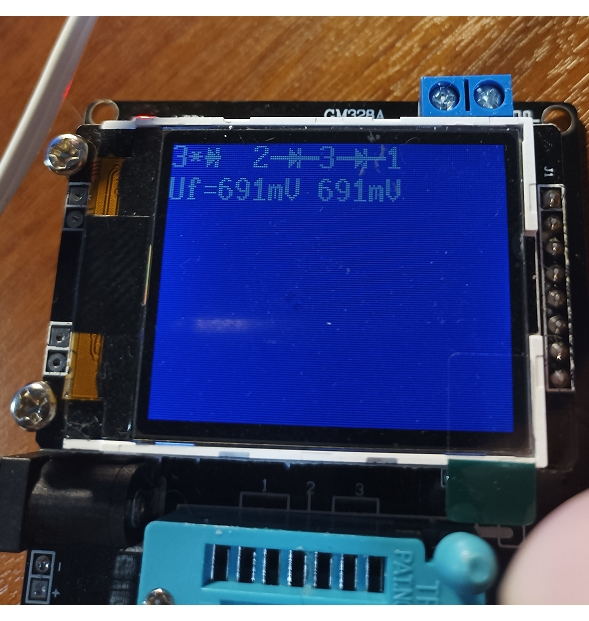

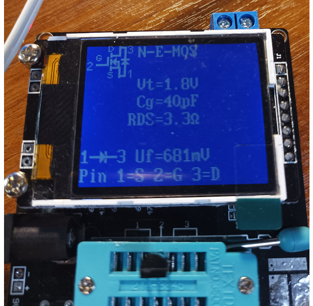

Достаю тестер и нормальный 2N7000 в корпусе TO-92, смотрю
как бы все нормально, по колхозил поставил на VT5 и VT9
все заработало как надо...
Беру из ленты в корпусе SOT-23, смотрю на маркировку M5C, че-то не то, ставлю в тестер, смотрю
епрст.. это же диодная сборка, лезу на алик, у кого брал не вспомню уже, заказы после получения не сохраняю, ищу 2N7000 в SOT-23, беру первый попавшийся результат поиска
эти товарищи под одной позицией продают и диодную сборку MMBD7000 и и транзистор 2N7000, тем более без выбора, просто количество указывай и кидай в корзину, вот так я и попался
в местном чиде вроде есть в наличии попробую там взять...

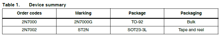

- Сообщения: 393
- Благодарил (а): 56 раз
- Поблагодарили: 120 раз
Сообщение Oleg » 20 янв 2022, 17:27
В SOT-23 делаются 2N7002, а 2N7000 - это только TO-92. Китайский поставщик что-то нафантазировал.
- Сообщения: 1290
Сообщение R9OFG » 20 янв 2022, 17:35
Oleg, да так и есть, пересмотрел даташит, там черным по белому написано
надо будет схемку под smd подправить и BOM, надо же было так пролететь!
