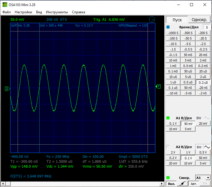

Хочу уточнить по регулировке уровня выхода на 50 ом, автор рекомендует 50...57 мВ, это-же Vp-p?
отбой, зашкал уже в думалке!

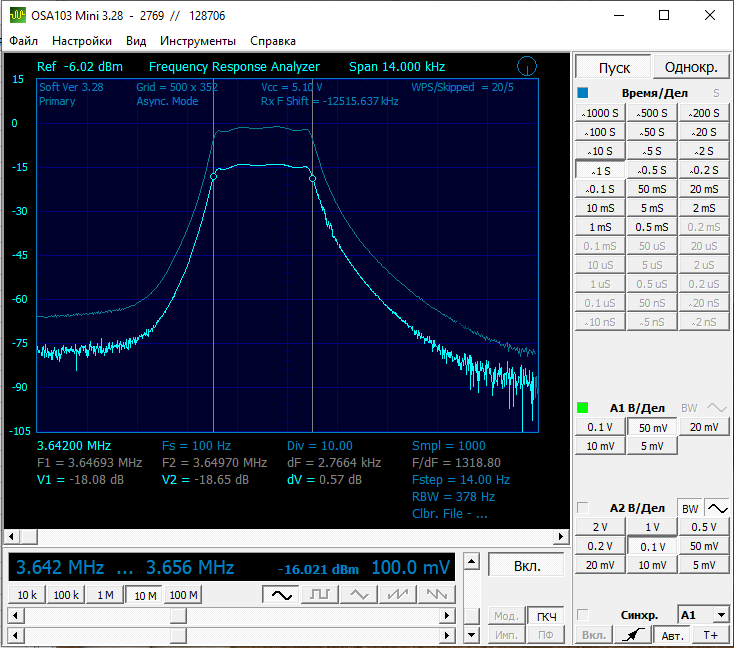

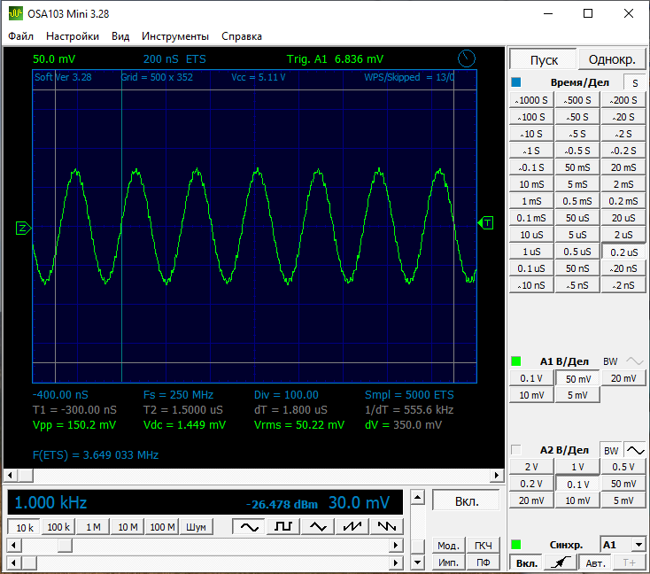

Вот мои результаты:
сигнал на выходе SSB
сигнал на выходе CW
сквозная АЧХ при передаче

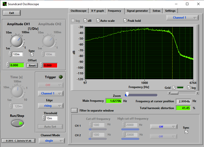

сквозная АЧХ при приеме, хорошо видно, что АЧХ не меняется при изменении уровня сигнала на входе, в осе можно только два варианта картинки наложением сделать, не как в NWT

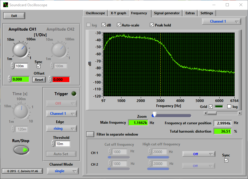

сквозная АЧХ с УНЧ

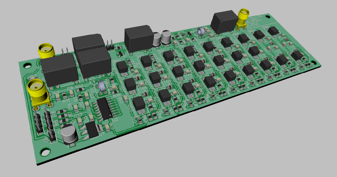

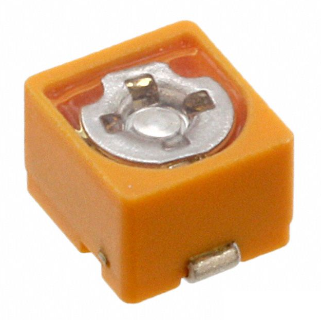

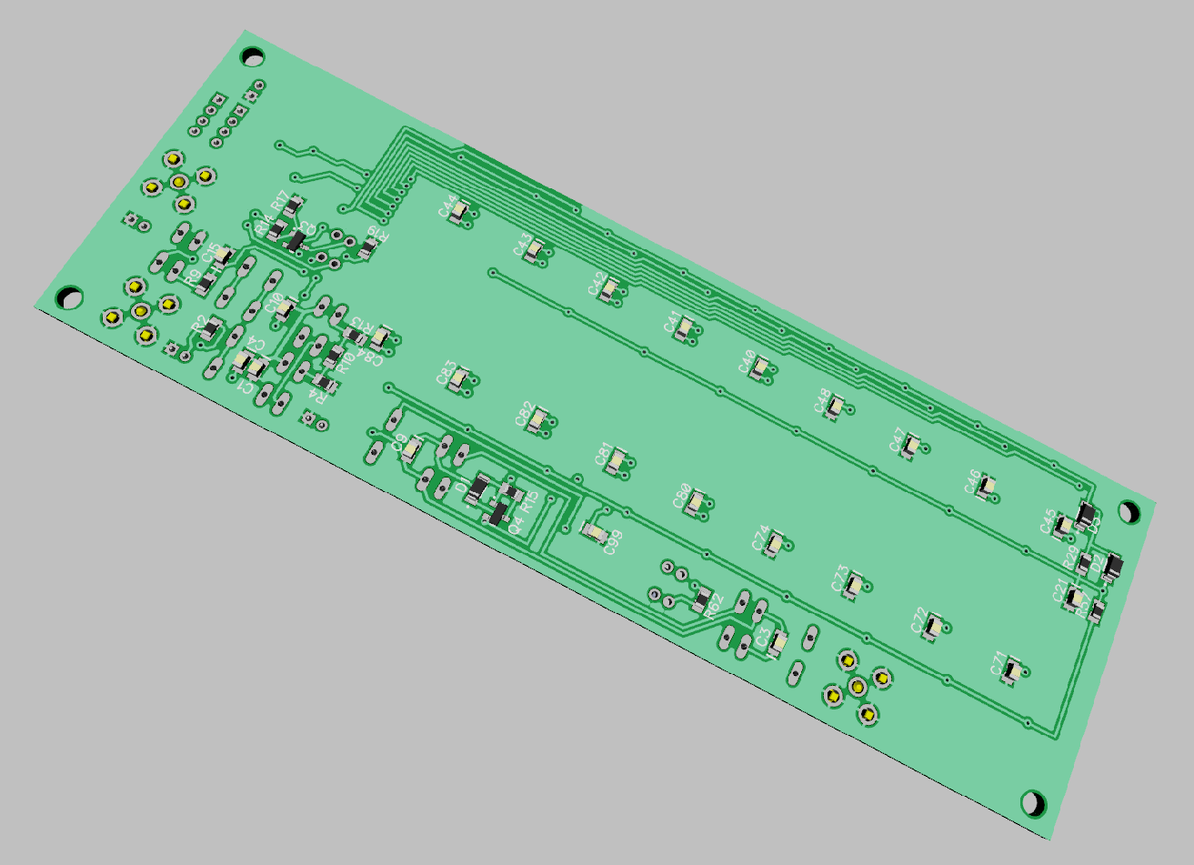

Набросал платку ПДФ для степа в SMD по мотивам Сергея Эдуардовича US5MSQ, немного подправил под имеющийся синтезатор и под то, что есть в наличии из компонентов, индуктивности SMD, дорогих и редких компонентов нет, все можно на алике найти. Размер получился 150*50мм. Все 9 КВ диапазонов. Как платки приедут будем пробовать...
черные кубарики, это триммеры Murata, вот такие
circuit_bpf_att_pre.pdf
(100.43 КБ) 243 скачивания

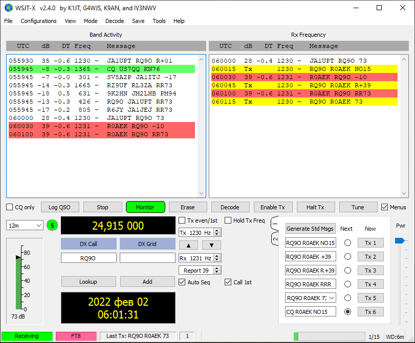

Первое QSO в FT8 на 12m на голую платку степа + простенький ДПФ на 10-ку + сибишная антенна на подоконнике. Судя по локаторам расстояние 9-10км :mrgreen: Смотрю работает коллега с высоким уровнем, дай думаю клацну на вызов!
