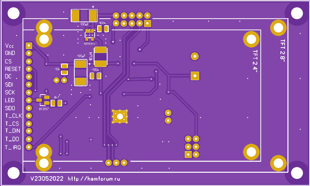

Сообщение maksland » 25 май 2022, 12:57
Si5351 не стал разводить , кварц на 32кгц качественный найти надо будет :)
К сожалению с али не получается оплатить, добро дали но при попытке оплаты ничего не происходит (чашка нарисована и всё)
P.S. В общем прошёл платеж JLCPCB на али. Карта "Мир". две платы с доставкой всего 1000 рублей. Жду что завтра будет :). Не стали меня терпеть до конца мая...наверное
P.S. Запустили в производство !
надеюсь ошибки в разводке не критичные будут :)

Сообщение Alex_1970 » 01 июн 2022, 12:16
maksland писал(а):
25 май 2022, 12:57
лишние платы будут у Вас, Евгений?
если-да, то готов приобрести.

Сообщение maksland » 01 июн 2022, 13:09
за бесплатно отдам ! при условии что всё правильно я развёл и распаял :)
тем более прошивку подправить надо для управления аналоговым коммутатором (хотя говорят и так будет работать )...а это тоже придется просить добрых людей .
платы не меньше месяца идти будут :(
