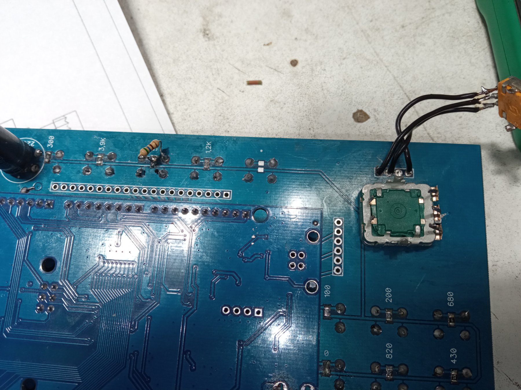

собрал синтезатор. Не все кнопки работают, энкодер не понятно как работает,
Кнопки, могут блудить по простой причине, авторы выбрали малые значения последовательных резисторов, что накладывает определённые требования к качеству самих кнопок, зачастую у которых имеется, особенно лежалых или вообще БУ, не малое сопротивление замкнутого контакта.
Что касается энкодера, то тут нужно обратить внимание как на цоколёвку выводов, есть энкодеры у которых общим выводом является не средний, а какой то крайний, а у меня есть и вообще общий вывод которых находится между кнопочными выводами, сами энкодеры восьми гранные. Точно уже не помню, но по моему при использовании механических энкодеров, подтягивающие резисторы 10 К, нужно удалять, но не ручаюсь за правдивость.
И пожалуй самое важное, это надёжность пропаянных контактов самой Меги. В смысле на присутствие "сухой пайки" выводов, у которых то есть контакт, то его нет.

Проблема была в энкодере. Попался бракованный. Заменил на энкодер, поставил с автомагнитолы, всё заработало.
Частично с кнопками разобрался. кое где были запаяны резисторы не тех номиналов.
Сейчас не работают две кнопки. На одной на плате нарисована просто * без номинала и другая рядом.

RA6M, Если это кнопка "RIT"то попробуйте поставить 1 килоом.

Резистор * это перемычка

Хотя нет, RA6M, вы хоть бы сказали, что за версия ну или фото целиком.
Тот резистор можно не ставить, или поставить в зависимости от желаемой функции.

На плате,на кнопках, есть один резистор с обозначением 0. там я запаял перемычку. а другой резистор с * тоже коротить?

Разобрался с резисторами. Кое где подогнал номиналы. Некоторые были запаяны не того того номинала.
Всё заработало. Всем спасибо.
