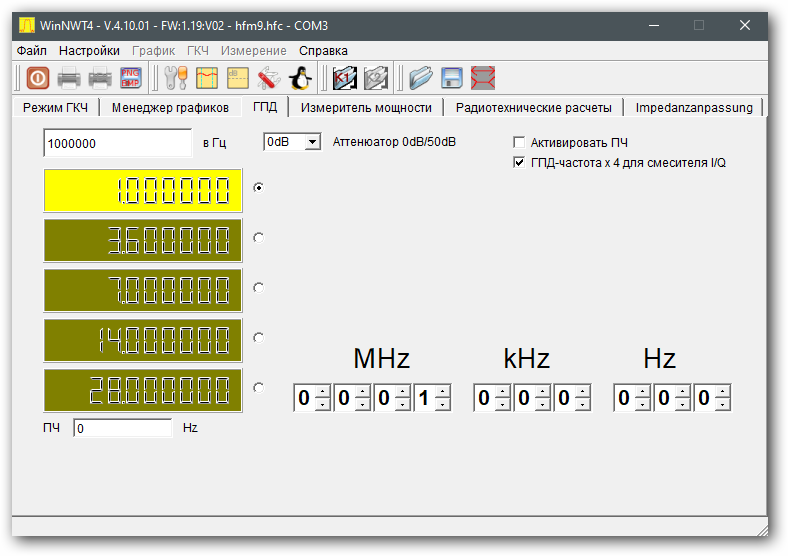

Откалибровал, но почему то показывает частоту 10.000000мГц только если галку поставить в графе "ГПД-частота х4 для смесителя" А без этой галки выдаёт 2.5000000 Почему так?

Это не калибровка. Сейчас я занят. Завтра если будет время, найду и выложу, как и где калибруется NWT. Без частотмера, ничего не выйдет.

Сделал всё как объяснили. Ни чего сложного. Частотомер в осциллографе. Стал чётко показывать 10.000000мгц Но почему то только с этой галкой, а без неё делит на 4
