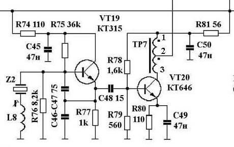

У трансивера "Дружба М" BFO выполнен на кварцевом резонаторе.
Вот фрагмент схемы BFO основной платы версии 4.3 из "Радиолавки". Вход BFO от внешнего синтезатора на этой плате не предусмотрен.
Подстраивать частоту BFO надо на основной плате трансивера вращая сердечник катушки L8.
