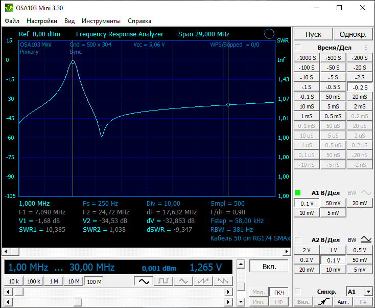

Нашел я те проводульки с которыми вот это
показывало так
А теперь на этой же платке, с обратной стороны земля выводами от млт0125 протянута как тут, с теми же проводульками, вот это
download/file.php?id=5513&mode=view
показывает так
download/file.php?id=5515&mode=view
Причем земли то на плате ДПФ значительно больше, а результат один в один. Сегодня попробовал с проверенными проводульками, ни чего не поменялось....... имхо ни в земле и ни в проводах дело, где то есть ложка дегтя, пока паузу беру на подумать.....

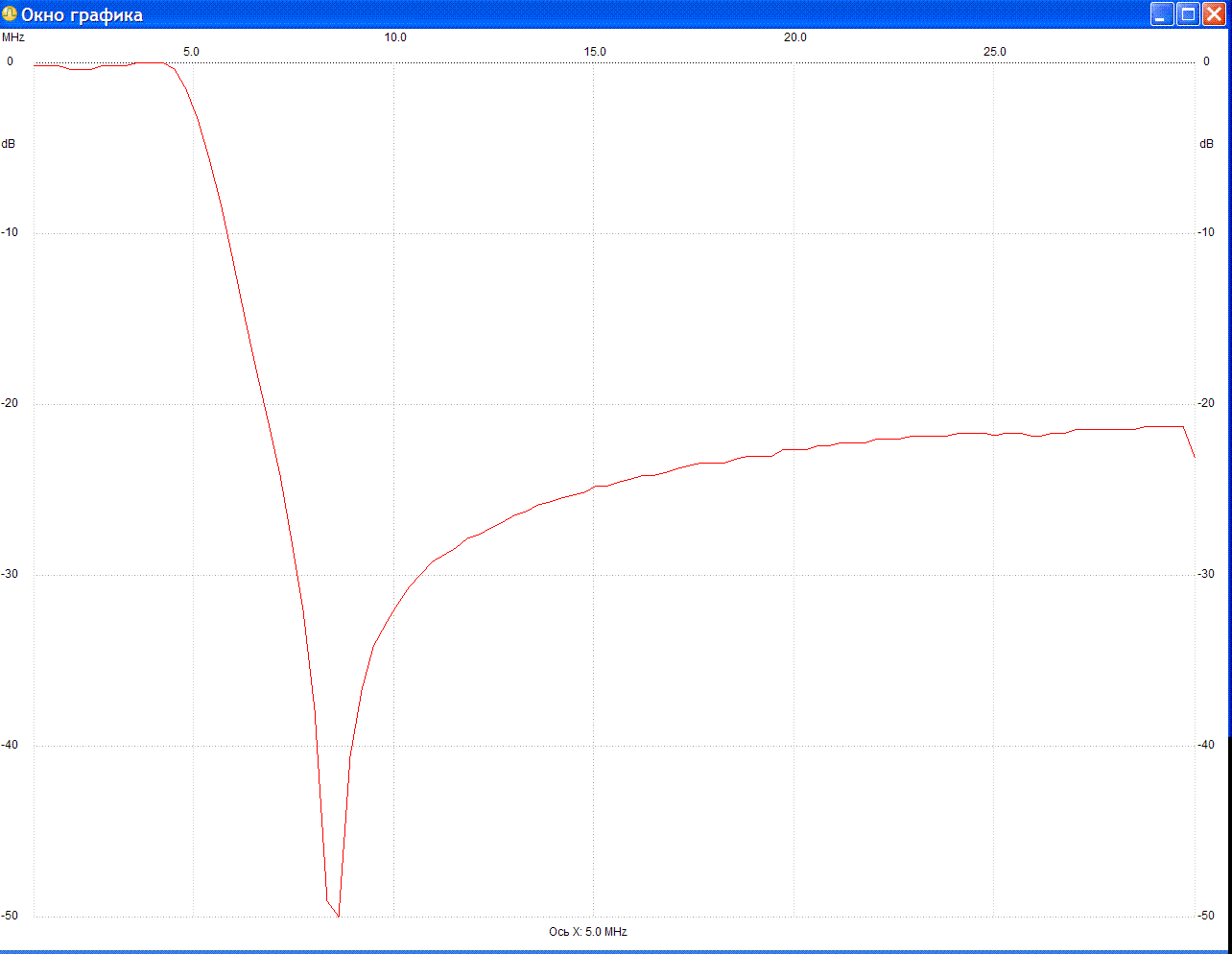

Вроде нашел реальную причину, Олег не зря на "землю" обращал внимание. Человеческая натура такая - ну не сразу доходит :oops:
Ведь если есть какой то процесс, значит есть ему и объяснение.

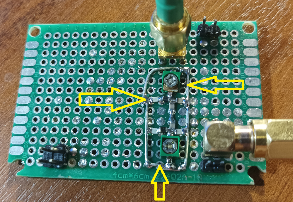

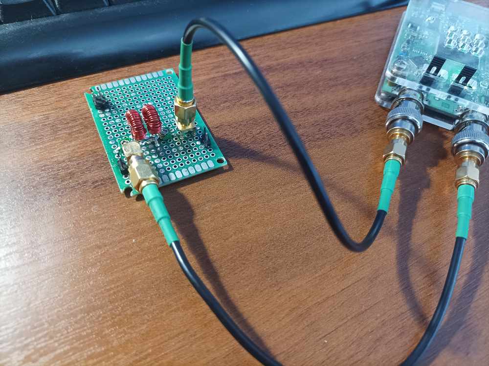

Собрал на макетке с "землею" из пары-тройки проводников, индуктивности на колечках

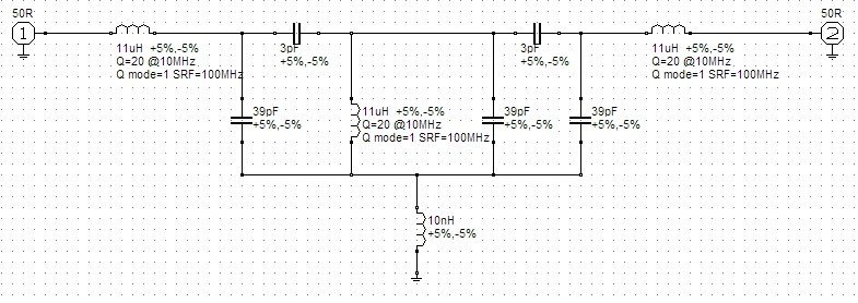

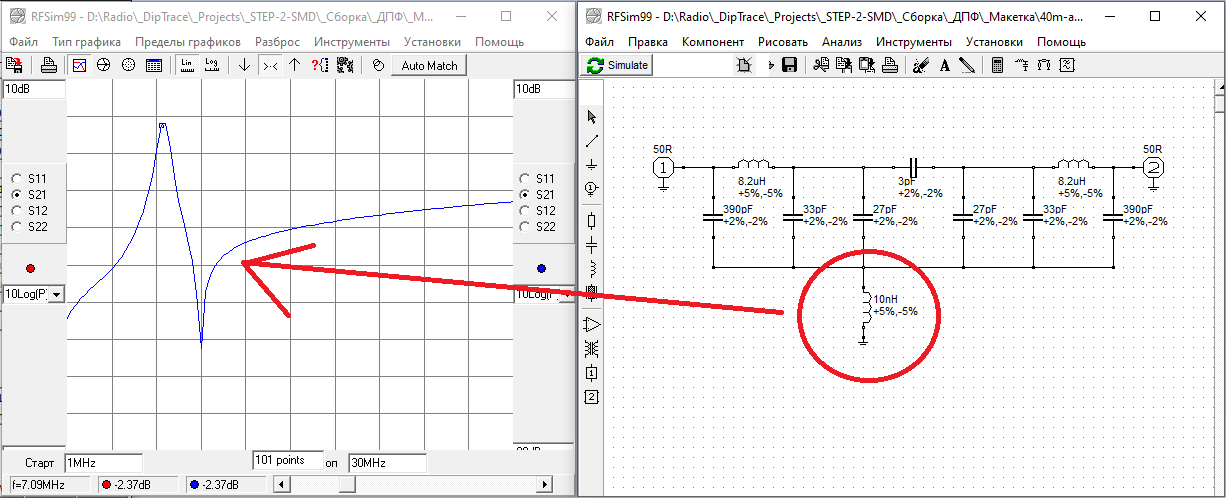

в чем разница SMD и колечек уже выяснили, если брать в расчет то, что всему виной плохая "земля", это же можно смоделировать :!: добавим паразитную индуктивность "земли"...
Получается, что этот тип фильтра более капризный к плохой "земле", нежели тот, про который я выше упоминал. Ну теперь если виновник найден, надо понять как это вылечить....

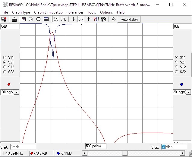

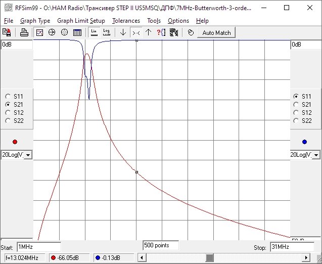

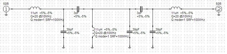

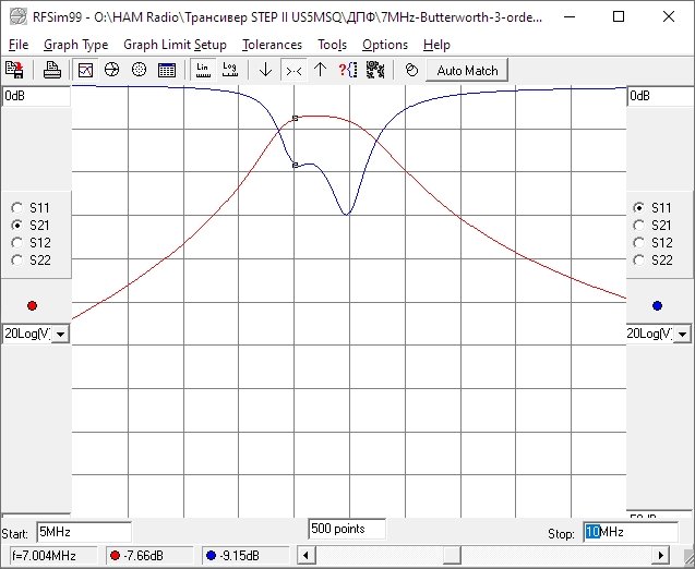

Вот пример фильтра Баттерворта 3-порядка для диапазона 7 МГц с подходящей топологией (с катушкой, включенной на входе последовательно).
Вот расчет АЧХ для катушек с Q=20 (SMD дроссели).
А вот пример расчета влияния индуктивности "земли"
На всех графиках АЧХ пределы S21 - от -100 дБ до 0 дБ (10 дБ на деление)

Поигрался с макеткой, вернул SMD индуктивности, замерил
добавил "земляную" шину вокруг компонентов, но только сверху, снизу ни чего не менял
А вот собственно разница
Попробую на основной платке, что то подобное сделать...

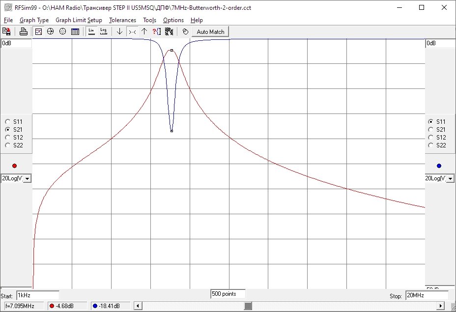

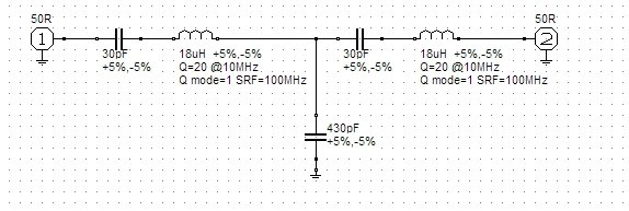

Тогда есть совсем простой вариант 2-го порядка. Вот фильтр на 7 МГц на низкодобротных SMD дросселях (Q=20).
Масштаб по вертикали - 10 дБ/деление
Файл для RFSimm
7MHz-Butterworth-2-order.zip
(1.15 КБ) 177 скачиваний

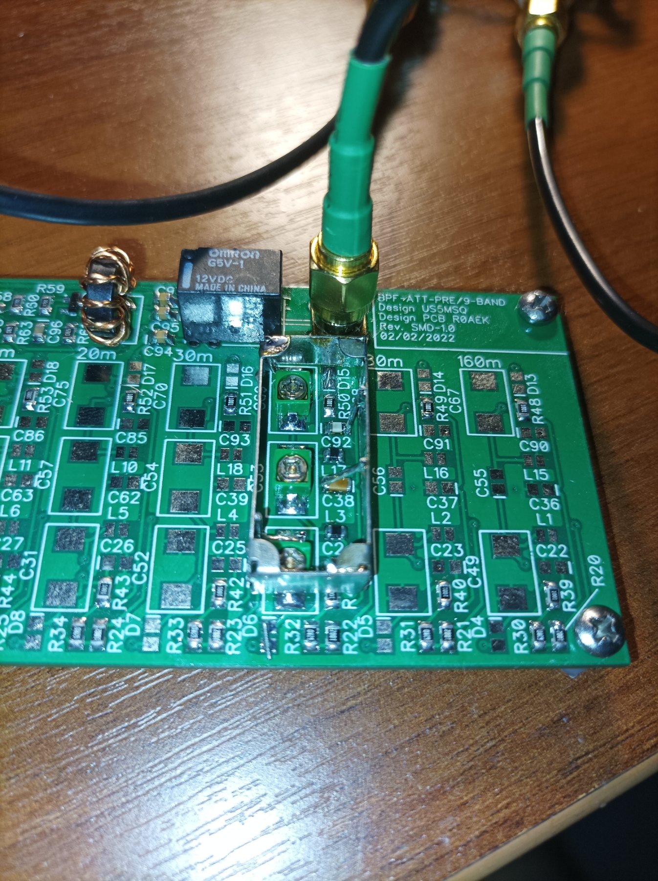

А теперь вот, что у меня получилось...

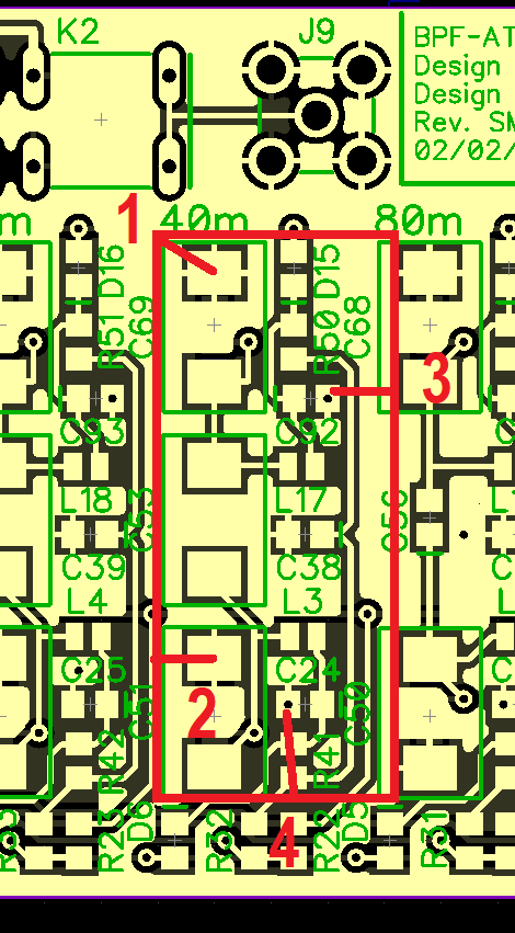

Снял АЧХ для чистоты эксперимента
Нашел "шинку", приспособил ее
Начал подключать по точкам и параллельно смотреть на осе как меняется АЧХ
1 - без изменений
2 - без изменений
3 - чуть получше
4 - о какая красота!

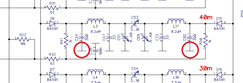

Если посмотреть на разводку то видно, что в точках 3 и 4 земляной конец конденсаторов небольшой островок и через проходное отверстие идет на земляной полигон снизу платы, вот в этих то точках и была ложка дегтя, сегодня уже лень, завтра попробую снять "шину" и просто на эти точки проводульками завести ближайшую землю, а вот эти точки на схеме
Спасли платку! Но переделывать все равно придется! Будет побольше станций сниму видео как принимает....
