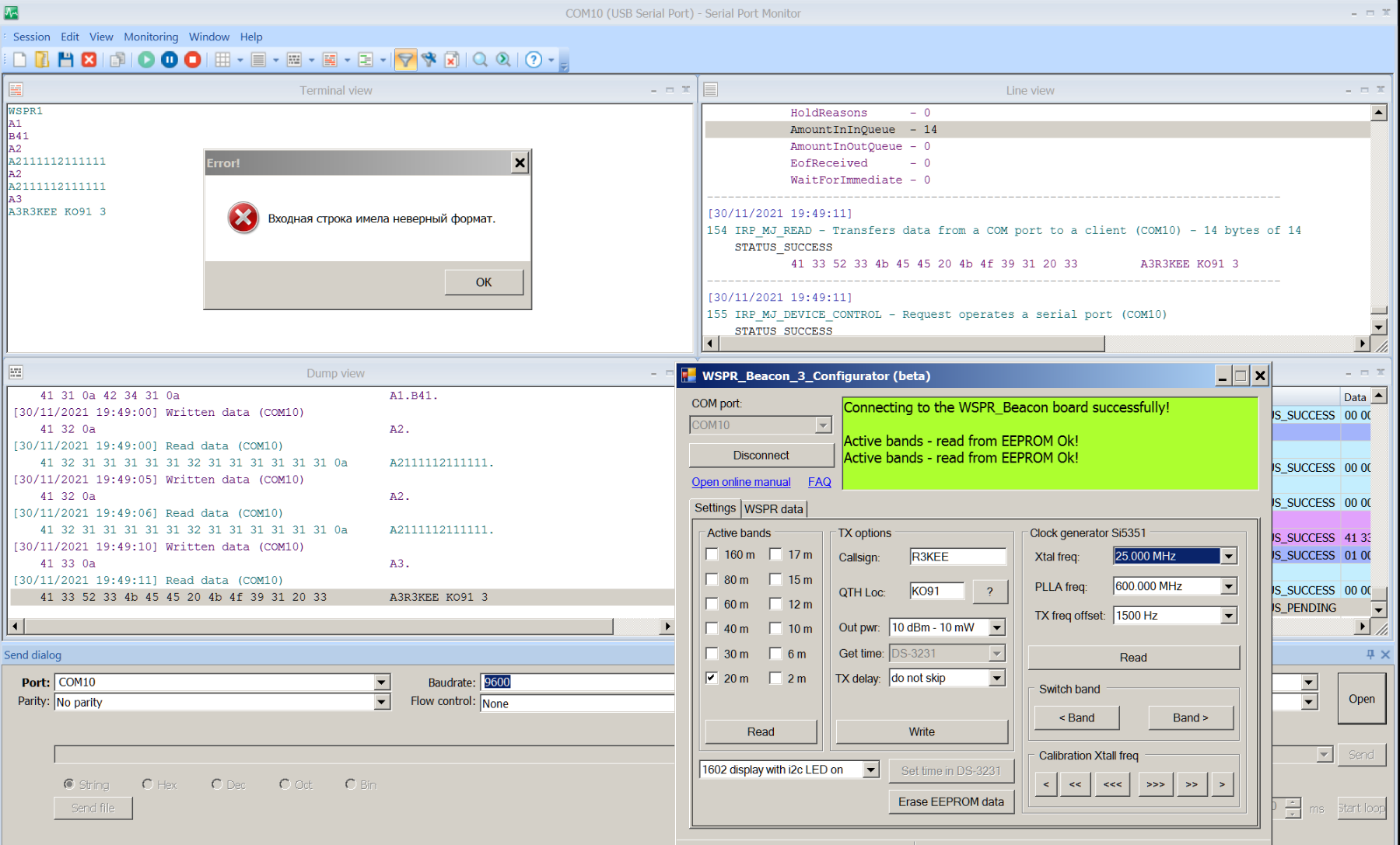

MiB, по возможности попробуйте чтение.
У меня без косяков, во вложении результат терминала и дампа из "Serial Port Monitoring"

Сообщение MiB » 30 ноя 2021, 19:56
к сожалению все по прежнему :-(
14 байт прочтено, 4 осталось, в другой раз 3 байта прочиталось 15 осталось, после erase все аналогично.
лог из монитора:
COM10 Monitoring Session.zip
(1.86 КБ) 148 скачиваний
кстати PB5 не моргает и не горит... моргание вижу только в момент рестарта когда жму коннект/дисконнект, при работе светодиода не вижу.

MiB, с железкой точно все нормально?

Сообщение MiB » 01 дек 2021, 14:36
30 ноя 2021, 20:42
100% - когда я подаю команды вручную, через putty - все ответы я получаю.
Со светодиодом походу я тормознул, думал что если выбран 1602 он тоже работать будет.... вечером проверю выбрав "status led"

Сообщение R9OFG » 02 дек 2021, 17:30
MiB, не дает мне покоя Ваша ситуация с чтением.
У меня сетап такой: ардуинка уно на CH340G + RT3231(GPS NEO-6M) + Si5351.
Подключение к ПК по USB + дополнительное питание + 12v на ардуинку.
Все работает без нареканий, но только стоит откинуть доп. питание, через раз начинаю ловить глюки с такими же симптомами как у Вас. При подключении определяется через раз, при чтении получить ошибку "Неожиданный конец строки" я не получил, но при чтении без доп. питания информация либо приходит либо не приходит с МК.
Завтра попробую на ардуино про мини с доп питанием и без доп питания погонять.
