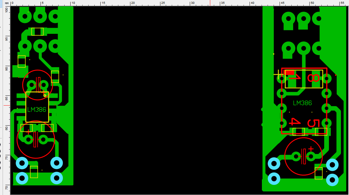

Не надо там ни чего менять! Всё работает как надо. Ищите проблему в монтаже. Мне присылали основную ПП из набора, практически не работающую. Достаточно было удалить из монтажа всего три конденсатора и основная ПП запела. Просто человека ввело в заблуждение наличие этих конденсаторов в схеме, и нехватка знаний, причём монтаж был выполнен великолепно. Я уже выкладывал видео своего Степа 2(правда он на СМД) единственно добавил туда УНЧ на 386 с нормальным потенциометром в 20 кОм, это ни как не увеличило ни чутьё, ни общую громкость, просто мне так удобней.
